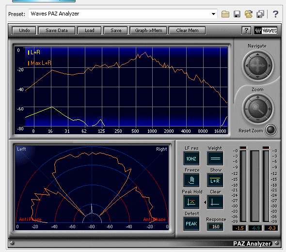

    come dal vivo,anche nei video che mi diverto a fare per youtube noto lo sbilanciamento dei canali che mi crea l'ambiente.sbilanciamento che varia seconda di ciò che è presente nella stanza,visto che in alcune registrazioni è capitato di avere anche solo 0,8db di differenza,ed in altre 1,5 perfino 2db.Il canale sinistro è quello posizionato nel lato piu assorbente della stanza,quindi è ridotto in volume,e ciò l'ho sempre notato anche dal vivo,infatti nonostante sull'ampli abbia il balance,la scena non si raddrizza ugualmente,almeno in profondità non succede di certo.
    questi sotto sono due grafici che rappresentano la risposta in frequenza(in alto) e la scena acustica(in bsso a sinistra) in fase e controfase del brano registrato.il primo grafico è quello del file originale,il secondo è quello del file dopo che ho pareggiato i livelli dei due canali,per portare il sinsitro al livello di volume del destro.come si nota nel secondo grafico la differenza per la scena custica rimane,il lato destro è smepre e comunque piu completo ed ampio,e ciò succede in tutte le registrazioni che ho fatto finora,quindi credo accadrebbe pure se usassi il rumore rosa al posto della musica.
    il brano rappresentato dai grafici è un eccellente registrazione telarc del Mormom Tabernacle Choir,che in profondità è simmetrica.
    ciò per dire:non sperate di ottenere soprattutto in profondità una scena simmetrica agento tramite il balance dall'ampli o in postproduzione,la scena sarà sempre differente tra i due canali.
    ossevate solo la linea arancione
    Maldetto ambiente!...Quando l'ambiente ti rovina la scena Differ10 Maldetto ambiente!...Quando l'ambiente ti rovina la scena Differ11
    QUESTO è IL BRANO ESTRATTO DAL CD
